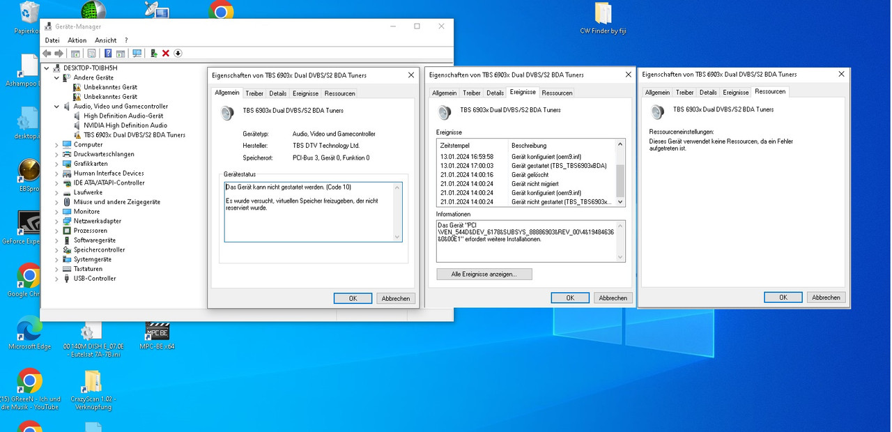

Postby KAWUMMK » Mon Feb 19, 2024 2:09 am
I buyed this Card TBS6903X and do it some test on system
first card doing massiv problems with Powermanagement in windows , cant wak up again ,failure > after restart works again
second , the Big -Problem . this card has 2 tuners ,but both together with each software not works.
System totally crashing ,. why we buy a twin tuner card and there only working only 1 tuner ???
there is Help needed. Is there any for help ?
wenn nicht schicke ich diese Karte als definitiv defekt zurück!

Re: TBS 6903X reviews and tests
Postby KAWUMMK » Mon Feb 19, 2024 5:35 pm
here a pic from powermanagement-failure
KAWUMMK

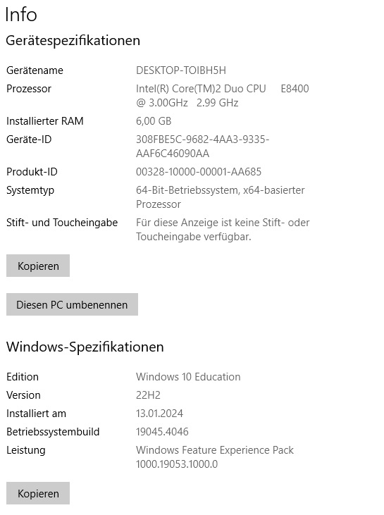

Postby KAWUMMK » Mon Feb 19, 2024 6:22 pm
and here some pics when crashed and the last after close tuner1 and restart tuner1 works ok!
KAWUMMK
Posts: 10
Joined: Tue Dec 18, 2018 7:48 am

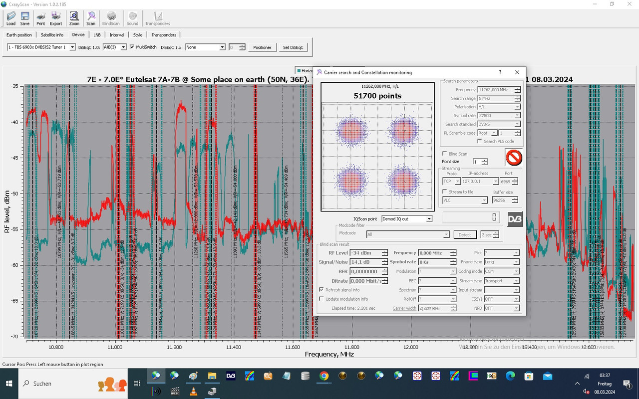

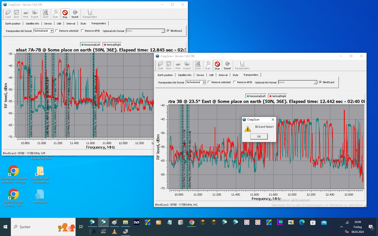

Postby KAWUMMK » Fri Mar 08, 2024 10:08 am
erst nach veröffentlichung meiner daten dank Crazycat wurde unter Crazyscan in die richtige Richtung gearbeitet, zwar mit fehler noch aber besser wie garnix! an den Daten sieht man obwohl unterschiedliche Device bei beiden angesprochen wird ,greifen beide auf die gleiche Device zu !
nach Wiederholung erneut FAIL
Kann man endlich hoffen das sich die karten seitens der Devices sich gegeneinander sperren so wie andere Karten das auch machen .... DANKE!!!
Wieso aber mit sehr guter Erkennung der Streambeschaffenheit und dB-Zahl keine Symbolrate/Modulation erkennt (besonders die ganz ganz starken Streams , die meistens feeds werden gut gefunden ??? Signal am Eingang vielleicht ein bisschen zustark/übersteuert ??)
wie alle anderen bleibt mir persönlich schleierhaft!
selbst auf 30W keinen einzigen channel-Transponder wurde erfasst nur Daten -Transponder
wo soll diese Karte in Profi-Modus sein ?im Nichterkennen?? Sorry Ziel total verfehlt! oder steckt dahinter sogar massive Absicht??

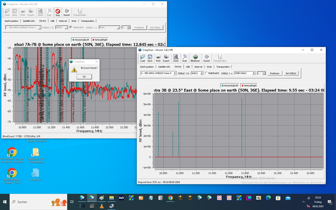

Postby KAWUMMK » Sat Mar 09, 2024 8:29 am
hier weiteres nichtfinden bei exact gleicher Peripheriegeräte ! links anderes und rechts "TBS6903X" zeitgleich!!! Biloder neigen zu 64APSK-S2X
Variables:
Hispasat 1D-1E 30.0W 3300 DVBS/S2 Tuner A 11891 Horizontal 34290,376 32APSK 5/6 DVB-S2 ON 0.20 Normal ACM 141,789 41,148 9,0 -51 MIS: 1, BER: 0,0000000, Time to lock: - ms 08.03.2024 23:56:27
selbst manual-punkt-Blindscan geht da nicht bei Symbolrate-erkennung!
KAWUMMK
